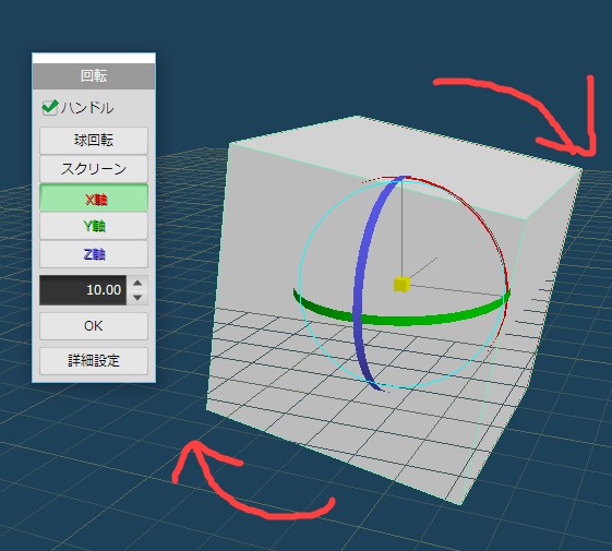

[6311] Re: 回転方向が分かりません / Administrator
図示したほうがわかりやすいと思いますので、添付の画像をご参照ください。
この奥方向(図内ではやや右上向き)に軸が伸びた状態で正の値を入力すると時計回りに回転します。
File [rotate.jpg]
2016-02-10 15:24

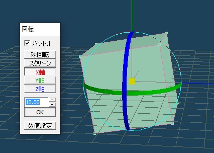

[6312] Re: 回転方向が分かりません / 浜中
私がやったら、添付ファイルのようになりました。
バージョンが3.1.6なのが問題なのでしょうか。
2016-02-10 18:18
[6313] Re: 回転方向が分かりません / Administrator
おそらくVer4.2の頃だったと思いますが、似たような指摘があったため修正しております。
Ver3系は既に開発終了しておりますが、4では細かい部分についても絶えず改良・修正を施しておりますので、
4の最新版をご利用いただくことをお奨めいたします。
2016-02-10 18:36
