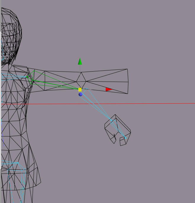

・ボーン設定で何故か腕から手首にかけての関節のみ動きません。ただし、手は反応しているようです。正面、上面から見ても、腕の中心部を捕らえていると思うのですが、何が問題でしょうか?
ウェイトが割り当てられていないのではないでしょうか?
[ペイント]タブに切り替えてウェイトがどのように割り当てられているかご確認ください。

[6337] Re: ボーンと頂点について質問です / むい
回答ありがとうございました。
おそらくですが、3つ目は他のボーンで制御し、そのボーンでは動かないようにしました。
