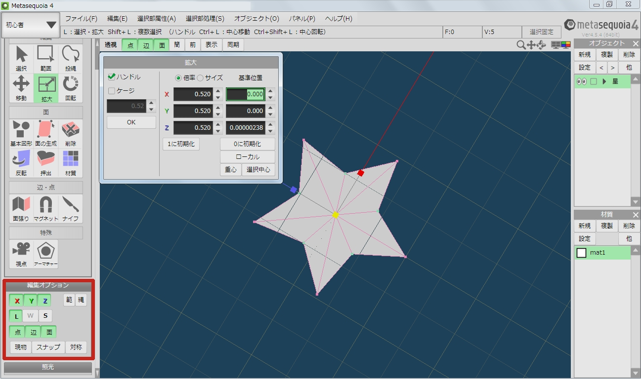

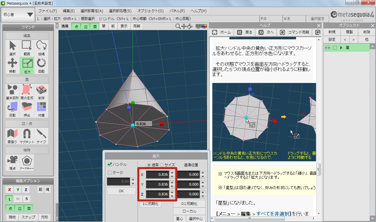

操作後半に載っている、拡大ハンドル中央の「黄色い正方形」が動かせません。
添付画像のとおり、赤枠で囲った「拡大パネル」XYZの数字は動くのですが、黄色い(水色の)正方形をドラッグしても画面上の円錐を拡大縮小することができません。
不具合なのかどうか分からず質問させて頂きました。
何卒よろしくお願いいたします。

編集オプションのX,Y,Zボタンが押されていない状態になっているからでは。
画像の操作だとX,Zボタンは押された状態になっていないといけませんね。

[編集オプション]の「XYZボタン」を押したら無事に水色の正方形を動かせました!
星の形になり感激です。
