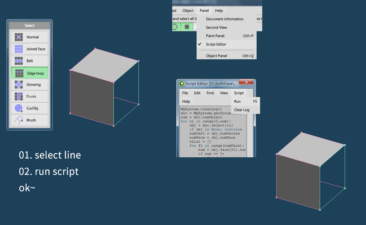

[6391] Re: 「ローカル風見鶏」と「movX0」の機能を / \(^o^)/
Tag has been changed from [Announce] to [Talk].
Er...Error...
1. 選択部処理 -> 頂点の位置を揃える
or python Script
MQSystem.clearLog()
doc = MQSystem.getDocument()
num = doc.numObject
for oi in range(0,num):
    obj = doc.object[oi]
    if obj is None: continue
    numVert = obj.numVertex
    numFace = obj.numFace
    vList = []
    for fi in range(numFace):
        num = obj.face[fi].numVertex
        if num >= 3:
            for j in range(num):
                if doc.isSelectLine(oi, fi, j):
                    doc.addSelectVertex(oi,obj.face[fi].index[j])
                    doc.addSelectVertex(oi,obj.face[fi].index[(j+1)%num])
File [0.png]
2016-03-23 09:51

[6394] Re: 「ローカル風見鶏」と「movX0」の機能を / \(^o^)/
私も初心者です~
1. 連続辺を選択します
2. スクリプトを実行します
3. 頂点の位置を揃える
4. X = 0
5. 実行
確かに面倒だか...
それ以上私は無理です...
2016-03-24 09:56
