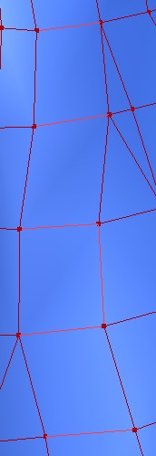

こちらは私のPCで起きている不具合ですが、
添付画像のように、接続されている辺のはずなのにまばらに開いた辺を強調表示の色になっている辺があります。
この現象が起きてる箇所の面を選択すると、元の表示に戻ります。
辺や頂点自体はちゃんと接続されています。
これはVer4.5.4でも起きていましたが同じ現象が続いています。

[6432] Re: 接続されてるのに、開いた辺を強調表示になる / まじかる☆しげぽん
こちら、表示モードがOpenGLになっている際に起きる問題のようです。
DirectX11では大丈夫そうです。
