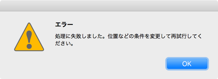

Metasequoia4 for OS X(standard)で基本図形(球体)をobj1, obj2に作成し、「オブジェクト」メニューから「ブーリアン」(和・差・積)を実行するとエラーになりました。
