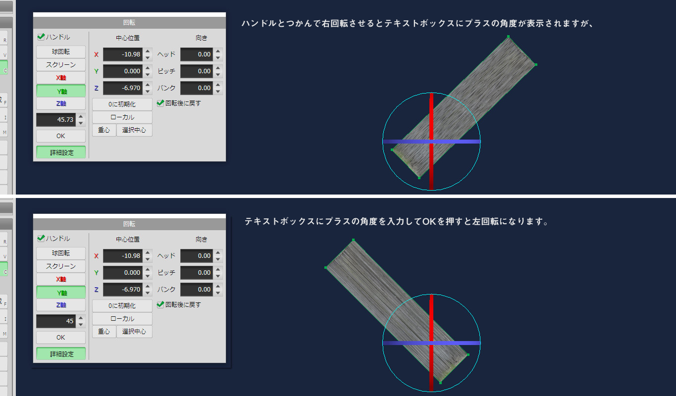

回転操作についてですが、ハンドルをつかんで回転させるとダイアログのテキストボックスに角度が表示されますが、ダイアログのOKボタンを押すと逆方向に回転します。これは仕様ですか?使いにくいので、できれば方向を統一していただけないでしょうか?

回転軸が奥のほうを向いているときに+の方向で時計回りに回転するという仕様で統一されております。
そのためY軸について言うと、上からではなく下から見たときに水色のリングと回転方向が一致するということになります。
(水色のリングは回転軸が奥向き扱い)
