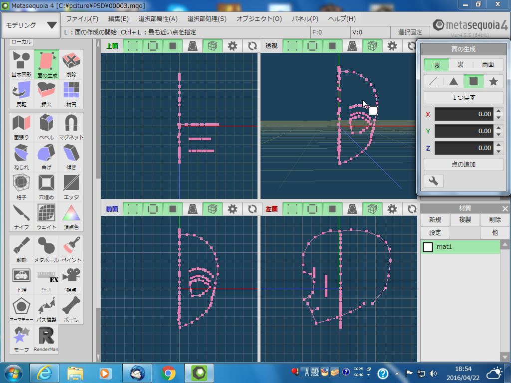

メタセコイア4で4分割画面でキャラクターを描いているですが
前面ビューで目を描いて、左側のビューで目を90度回転
させたいのですが、他のビュー全部連動して困っています。
左側ビューだけの目の回転はむりなのでしょうか?
対処法があれば教えてください。

[6478] Re: 回転について / かずき
ご返信ありがとうございます。
私がやりたいものは添付画像の左面の目を90度回転させて
横から見た目にしたいのです。
でも他のビューも90度回転してしまうので方法がないかなと
思い、質問させていただきました。
この場合、やはり管理人様の仰るとおり複製して実行しないと
いけないのでしょうか?

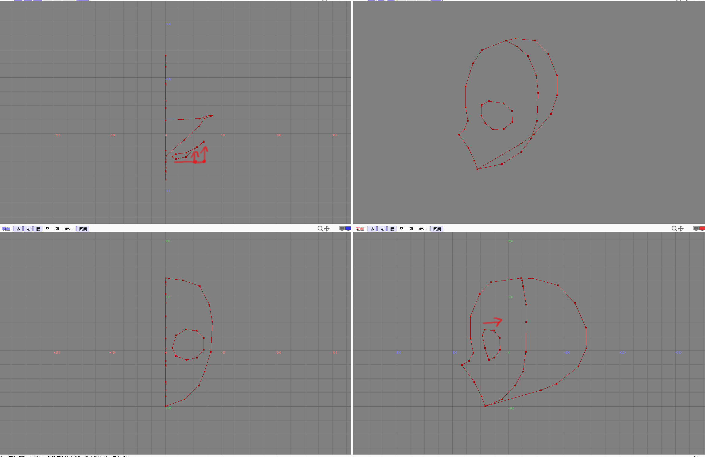

[6479] Re: 回転について / まじかる☆しげぽん
根本的な認識として、4画面ビューは同じ空間を別のカメラから撮影している状態と思って下さい。
なので、どれかのビューで一つのものを回転させたら当然他のビューでも同じものを表示してるので90度回転します。
で、恐らく質問者さんのやりたいことは、横から見たときにまっすぐの線として表示されるのではなくアニメの設定画のように目が見えて欲しいということだと思うので、添付画像のように頂点ををZ軸に移動して目の立体を付けるのが良いと思います。
