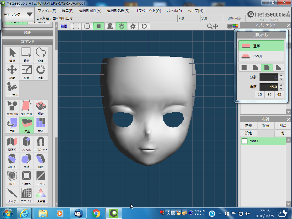

こんばんは。失礼します。
現在ガイドブックを見ながら制作しているのですが、
唇の作成方法で悩んでいます。
ガイドブックには、口の位置がわかりやすくするため
口にあたる辺を選択して「押出」コマンドで面にします。
とあるのですが、辺を選択しても押出コマンドができません。
どうすればよいのか教えていただけませんか?

添付画像のような唇を作りたいのです。

押し出しコマンドは面に使うコマンドです。
辺から面を生成したい場合は、辺を複数選んで面張りコマンドで行います。
もしくは、面の生成で面を貼っていきます。
詳しい使い方は、ヘルプの、面張り、面の生成を参照下さい。

ご返答ありがとうございました。
どうやらガイドブックに誤りがあったようです。
押出ではんく面張りコマンドでした。
