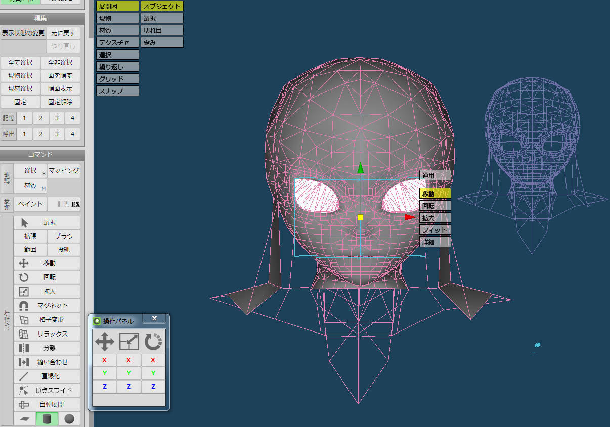

[6522] 追記 / ぶぶりか
上の問題に追記なのですが、展開できなかったので、自動展開を試してみましたが一瞬だけ展開するものの、少しでもマウスの移動などの反応があると正面から見た展開仕切れていないUVになってしまいます。
よろしくお願いします
File [説明.jpg]
2016-05-10 10:47
追記の添付画像も説明がないのでどこがどうなっているのかよくわかりませんが、「自動展開」についても上と同様にカレントがどれかを確認してから切れ目となるラインを適切に選択する必要があります。
