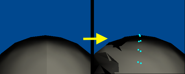

物体の半分を作ってから、その物体を”鏡像を作成”でもう片方の物体を作ったのですが、そのままですと左右の中心の位置の頂点が繋がっていない状態になってしまうので”近接する頂点をくっつける”で左右の物体をくっつけました。
その後、モーフ操作にて動かしてみた所、鏡像コピーした方がひしゃげてしまいました。
添付画像は、鏡像コピーした後の中心の頂点がくっついていない状態(左の画像)と、鏡像コピーした物体の頂点をくっつけた後、モーフで操作した状態(右の画像)となっています。
これはどういった原因で発生してしまうのでしょうか?
ちなみに、”近接する頂点をくっつける”をやらないとひしゃげた状態にはなりません。
作りなおすしかないのでしょうか?
お忙しい中だとは思いますがよろしくお願い致します。

(頂点)モーフとは、同一トポロジー間でできる頂点単位の平行移動、です。
同一トポロジーとは、面の構成や頂点番号が完全に一致していることを言います。
なので、モーフを作ってから頂点を削除したり、融合してしまうと破綻します。
頂点番号が変わってしまうのですから、それは当然です。
自分でscriptを書いて対処もできると思いますが、プログラミングの知識が必要なので難しいでしょう。
結局、対処法は
1.モーフを作り直す
2.頂点を融合せず、近接点の法線を一致させる。
くらいかと思います。

モーフの仕組みは上記の方が仰っている通りで
現状での対処法は、
・オブジェクトのミラー(左右分離鏡面)で反対側を作ってフリーズする。
この方法ならば、中心の頂点は接続された状態になります。
・面の鏡像を作成で、近接頂点を接続でも同じ手順で頂点を接続しているなら頂点番号は同じになる。
例えば、A、Bという2つのオブジェクトがあり2つとも
A 面の鏡像を作成>近接頂点を接続
B 面の鏡像を作成>近接頂点を接続
というように同じ手順で接続したならば、壊れません。
例えば、
C 面の鏡像を作成>手作業で1頂点ずつ接続
というようなやつがあるとそれは手順が違うので頂点番号が変わり壊れます。
上記が現状での対応方法です。
そして、今回の件の根本的な部分で「面の鏡像を作成」でX=0の頂点が接続されていないのが問題なので、
これをミラーのフリーズと同じ用に、「面の鏡像を作成」を実行したらX=0の頂点が接続されるように修正してもらうのが良いですね。
ということで対応よろしくお願い致します。
