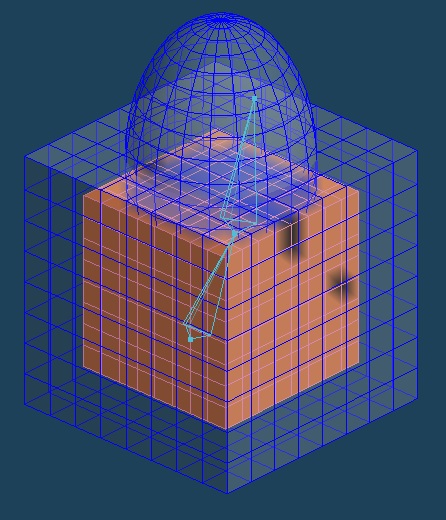

閉領域でアンカーを設定したときにウェイトが設定されない不具合を見つけました。
オブジェクトをインポートすることで自由な形状のアンカーを設定できるのはとても便利な機能ですね。
ヘルプの記述ではバウンシングボックスの形状を変えられるだけとしか感じられないので勿体無いと思いました。
この機能について補足があるとよいのですが。
ボーンの機能についてはあまりよく理解していないのですが、アンカーは凹んだ形状でもよいのでしょうか。

データを添付しました。
test0610.zip

32bit版でしょうか?
64bit版では問題なかったので、実数演算の誤差に起因して内外判定が不正確になるのかもしれません。

>32bit版でしょうか?
32bit版です。
