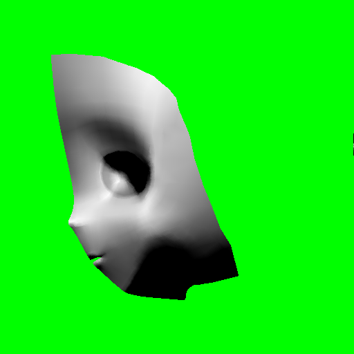

[6596] 【3】について(補足) / msg
お忙しい中、早速のお返事ありがとうございます。
用途の説明が不足していたようでしたので、今、日本ベイク工業にて適当にベイクして出力
したものを、サンプル画像として添付致しました。
このようなシェードやAOの陰影画像を出力して、Photoshopに取り込んでテクスチャ作成に
活用したいという事です。
既に相当する機能があるという事ですが、使っているメタセコイアがスタンダード版なので、
気付きませんでした。失礼致しました。
ところで、ヘルプにある遮蔽計算の画像をみると、ポリゴン形状が判るカクカクした陰影に
なっていますが、EX版ではアップしたサンプル画像のような滑らかな陰影画像を、UV展開図
に合わせて出力する事は出来ますか?
出来るのであれば、近い将来、EX版へのアップグレードを検討したいと思うのですが…

[6609] Re: 【3】について(補足) / Administrator
>に合わせて出力する事は出来ますか?
ヘルプ内は頂点がどこにあるかわかりやすいようあえてスムージング表示をOFFにしています。
ONにすれば添付いただいた画像のような表示になります。
遮蔽計算の結果は頂点カラーとして格納されますが、EX版ならさらに頂点カラーをテクスチャ画像として出力することもできます。
予めUV展開した状態で[頂点カラー]コマンド内の[テクスチャへ変換]を呼び出すだけです。
EX版にあるすべての機能は試用ライセンスで実際に体験いただけますので、Webサイトから試用ライセンスをご申請ください。

[6619] 【3】を取り下げます / msg
了解致しました。
それでは、要望【3】は取り下げて、EX版を検討させて頂くことにします。
お忙しい中、有難うございました。
