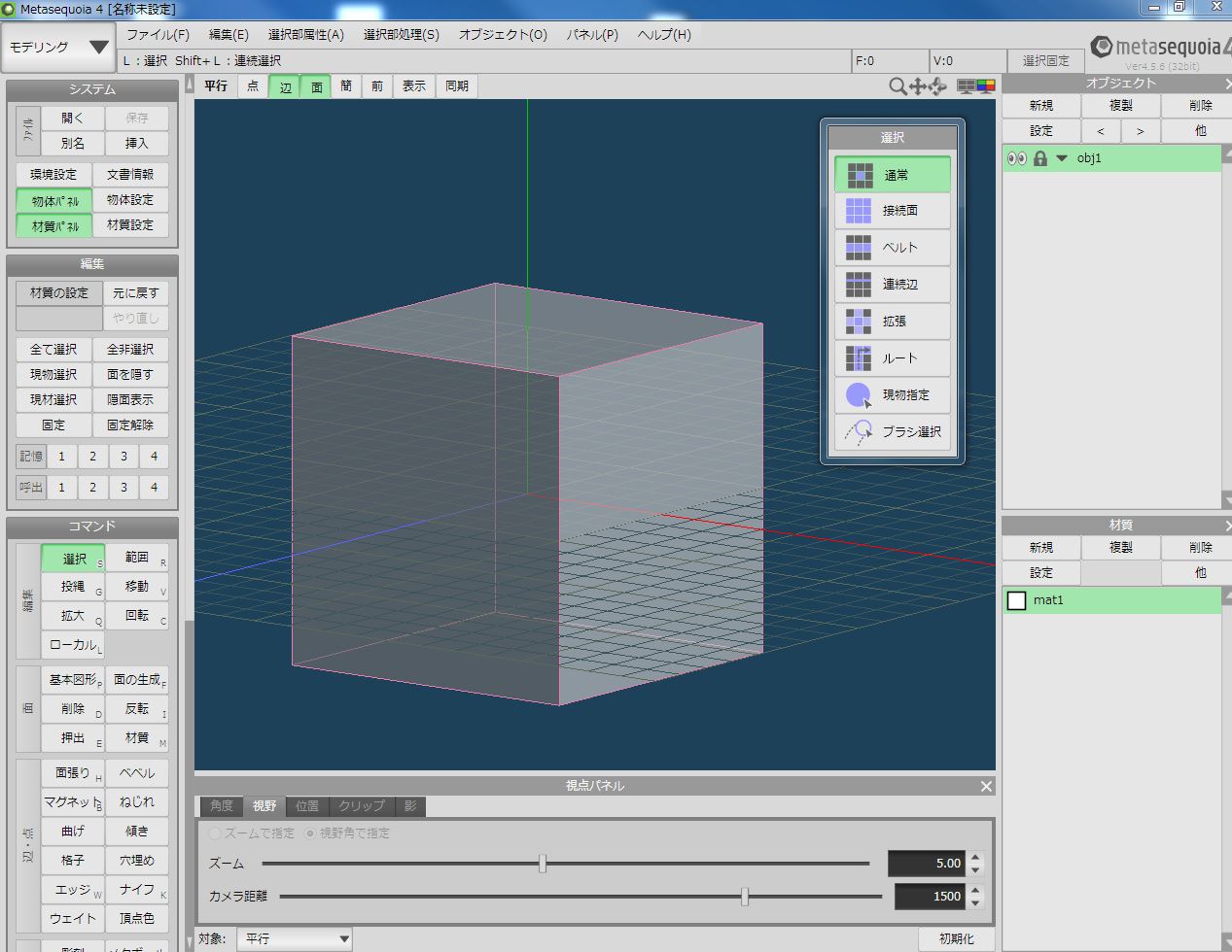

[6614] Re: XYZ軸がカメラの拡大・縮小に合わせて伸縮されない? / したっぱLV1
添付しました。画像の操作手順ですが、
1.メタセコ起動
2.基本図形で立方体を設定値変更無しのデフォルトで生成
3.Y軸が確認できるように材質(mat1)を適当に透過設定
4.視野は「平行」
5.添付画像の1→2の順にカメラを近づける
以上です。
(補足:視野が「透過」の場合とでは挙動が変化)
File [1.JPG]
2016-06-17 11:55

[6618] Re: XYZ軸がカメラの拡大・縮小に合わせて伸縮されない? / Administrator
画像を見てわかりかしたが、視野中心が原点からずれているようです。
メッシュの大きさが自動計算される場合、XYZ軸のサイズも視野の広さに応じて変化しますので、軸の長さを一定にしたい場合はメッシュの大きさを固定する必要があります。
ビュー上部の[表示]ボタンから[YZ平面]メニューの右側にある設定アイコンをクリックし、メッシュの大きさの自動計算ンのチェックをOFFにしてください。
2016-06-17 18:37
