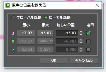

選択部処理の「頂点の位置を揃える」のグローバル座標、ローカル座標の選択を前回の座標系で継続して欲しい。
◯グローバル座標→◉ローカル座標への切り替えを不要にして連続してローカル座標で実行できるよう継続の方が望ましいと思います
ご検討よろしくお願いします

>4.5.8で直前に実行したときの値が次回の初期値として適用されるようになっています。
対応ありがとうございます。ですが、直前の値ではなく、グローバルの値になっているようです。ローカルのまま使う場合、一度グローバルに切り替えてローカルに切り替えないとグローバルの値でローカル処理するようになってます。
◉選択は、ローカルだけどグローバルのままです
ローカル選択のときは、値もローカルでお願いします

数値が更新されていませんね、、、不具合でかえって不便になってしまったかもしれません。
次回更新時に修正いたします。

MetasequoiaV4.5.9で再修正確認できました
