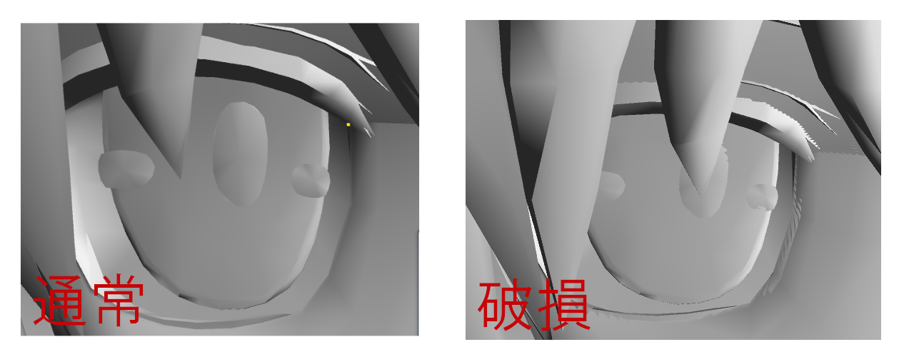

[6675] Re: オブジェクト表示がギザギザになる / 初心者
>「ギザギザ」が具体的にどういったものなのかわからないとお答えのしようがありませんので、確認ができるよう画面キャプチャかまたは当該のファイルの添付をお願いできますか。
画像を添付しました。ご回答お願いいたします。
近接するオブジェクトが複数あり、それにモーフを作成するにしても微調整の多い目元で(他でもなりますが特に目元が顕著です)このような表示になっており参っています。
なにが原因なんでしょうか。

[6676] Re: オブジェクト表示がギザギザになる / Administrator
前後の面が近すぎることが原因です。
奥行き情報を格納するZバッファには、あまりに近い距離にあるものが同じ値として記録され、結果として前後が逆転して添付画像のようなギザギザ状に見えてしまうことがあります。
視点パネル内の視野角・カメラ距離やクリップなどの値を調整すれば多少改善できるかもしれません。
ただ、他のソフトへ持っていく前提ならそちらでも同様のことが起こる可能性がありますので、2つのオブジェクトを近づけすぎない・浅い角度で交わらせないなどの工夫が必要になる場合もあります。
