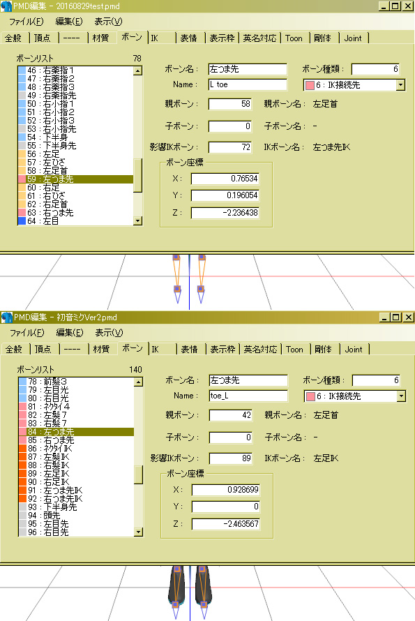

MMDで、モーションの流し込みだとわからないのですが、
PMDEditorで見ると、つま先の影響IKボーンがおかしいです。
つま先の影響IKボーンが『つま先IK』になってしまっています。
本来はつま先の影響IKボーンは『足IK』にならないといけません。
どのくらい前のバージョンからかわかりませんが、
標準テンプレートも取り込んだボーンもつま先の影響IKボーンがPMDで『足IK』になるように、
修正よろしくお願いいたします。

[6694] Re: つま先の影響IKボーンがおかしい / Stalin
アップした画像はPMDEditor 0.1.0.0によるものです。
現行バージョンのPMXと兼用のPMDEditor 0.1.3.9で編集したものは、
PMDでモーションを入れた時、勝手に足首がくるくる回る事があったので、
私は旧品のPMD専用バージョンのPMDEditor 0.1.0.0を使っています。
PMD専用バージョンだと、アップした画像のように最初に書いたとおりになります。
PMDEditor 0.1.0.0はPMDモデルを編集する場合、一番安定していると思われます。
2016-08-29 13:07

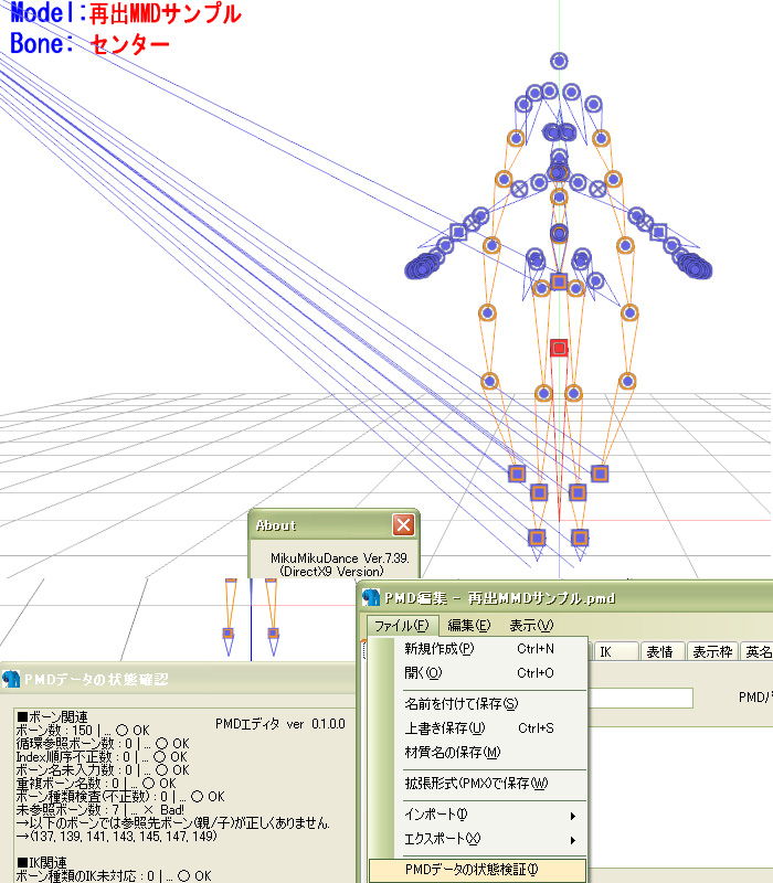

[6696] Re: つま先の影響IKボーンがおかしい / Stalin
検証していただいてると思いますが、一応。
MMDに添付されているサンプルデータをMetasequoia4で読むと『足IK』が『つま先IK』に変化してしまい、
MMD用テンプレートと比較しながらボーン構造がどうなっているかを確認できません。
そしてMetasequoia4で読んだMMDに添付されているサンプルデータを再びPMDに出力すると、
『足IK』が『つま先IK』に変化したまま定着し、オリジナルと別物になってしまいます。
2016-09-01 08:27

[6718] Re: つま先の影響IKボーンがおかしい / Stalin
お忙しいところありがとうございます。メタセコイアの方が正解な様な気もしますが…
えっと、見た目ですぐにPMDモデルの不具合を発見できる情報を追加します。
MikuMikuDanceの方もPMXが出てから大きく変化していますので、
PMD検証用には最新のMikuMikuDance_v926ではなく旧品のMikuMikuDance_v739dotをお使いください。
v739dotはPMXも読めますが、PMDの安定バージョンでPMDモデルの不具合を発見しやすいです。
v739dotはMMDに添付されているPMDサンプルデータはもちろん正常に読み込めますが、
Metasequoia4を通して再出力したMMDに添付されているPMDサンプルデータは(v739dotで落ち易い)
つま先IK系に加え、髪とネクタイのIK系ボーン目掛けて『不正箇所を指摘する斜線が入ります』
他にもv739dotは不具合ボーンが正直に不具合に動くので不具合を発見しやすいです
(腕の折れるようなねじれや足首の異常な回転など補正されずにそのままに表現してくれます)
PMDEditorでは、ファイル→PMDデータの状態検証でボーン関連のところが不正表示されますので、ここをチェックしてください。
2016-09-13 07:54
[6740] Re: つま先の影響IKボーンがおかしい / Administrator
元々実害はないようですので軽微な変更のためリリース情報には明記はしていませんが、Ver4.5.7で状態検証してもエラーがでないよう修正しています。
影響ボーンについては、MMDに含まれるサンプルデータでなぜこういう構造になっているか自体が不明ですが、
現在のものでも特に問題はないようですので、そのままとしています。
2016-10-13 12:43

[6745] Re: つま先の影響IKボーンがおかしい / Stalin
Ver4.5.7で出力したモデルは、MMD_v739dotでも落ちなくなっていました。
エラー表示もMMD、PMDEditor共に消えてますね。MMDが落ちていた理由がこれだったようです。
ありがとうございました。
