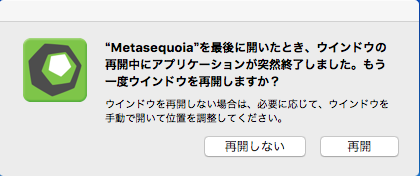

[6699] Re: MacOS / kurooooon
ご返信ありがとうございます。
普通に起動すると添付した画像のウィンドウが一瞬表示されたあと、Appleへの問題レポートウィンドウが開きます。
コンソールから実行するとウィンドウは表示されるのですが、ウィンドウにふれた瞬間に同じくレポートウィンドウが開きます。

[6700] Re: MacOS / kurooooon
正しく添付画像が表示されなかったので再度添付します。
宜しくお願い致します。

[6701] Re: MacOS / Administrator
予想通りOS側で勝手に表示されるメッセージでしたが、これが予期しないエラーを引き起こすようです。
他のソフトでも同様の問題が起こるケースがあるようで、例えば
http://hnut.co.jp/blog/mac/856
には設定ファイルを消すと改善するとあります。
最後に削除する項目をcom.tetraface.Metasequoia.savedStateフォルダに置き換えてお試しいただけますでしょうか。
