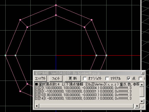

一応、基本図形についてなんですが、
デフォルトの設定でちくわ型を作成し、上から見下ろしたとき
Z軸が0であるべき点が0になっていないのが少々気になっています。
うまく説明できないので画像を添付します。
左から6、14、10、2番で、
Z座標がそれぞれ0.000001、0.000001、-0.000003、-0.000004になっていうます。
ほかにもあるようですが、
クリティカルではないので、ご報告ということで。
