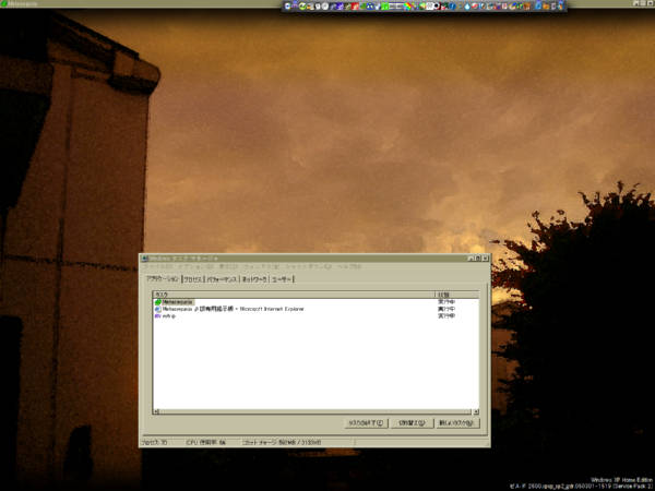

今回タスクマネージャからメタセコを操作し、無理矢理ウィンドウを最大化してみました。
結果「メタセコの枠だけ」でる状態で、本来作業画面が出る部分はデスクトップに使っている壁紙だけが表示されました。
