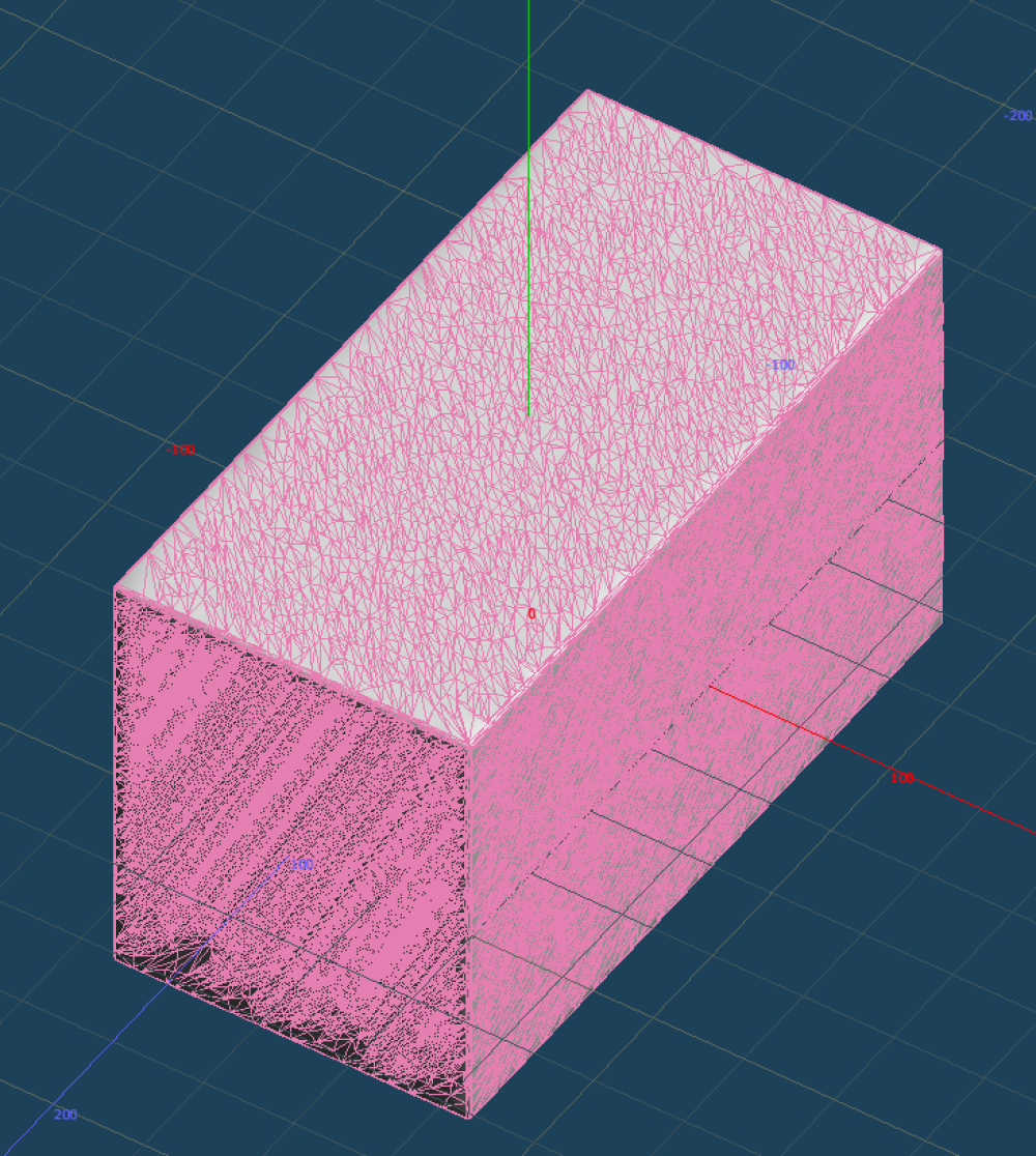

ブーリアンでエラーになってしまうのですが、どのように対処すればいいかがわかりません。
1)以下のように箱(オブジェクト名:A)と箱(オブジェクト名:B)とをAにBが食い込んでいる形に配置しました。
http://www.floral-village.info/up/1768654041.png
Aは基本図形作成で直方体をつくりサイズを変えただけ
Bは2つのうちの1つを直方体を局面制御やスムージング等で成形し、ミラーリングで2つにしミラーフリーズ。

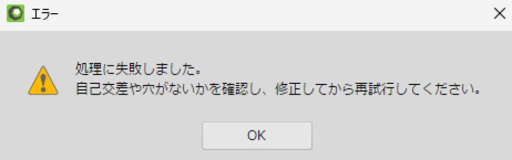

3)すると以下のエラーダイアログが表示される
http://www.floral-village.info/up/1768654296.png

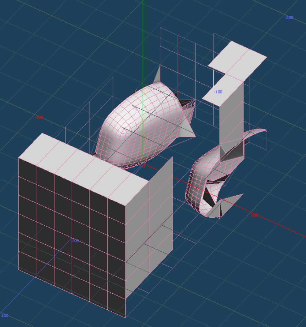

4)「交差箇所」をさがすため、以下のようにして実行
http://www.floral-village.info/up/1768654361.png
5)以下のように重なっている場所が出ましたが、ここからどのようにすればいいのでしょうか
http://www.floral-village.info/up/1768654405.png
ヘルプ等をみると変形をしたりして自分の面同士が重なっている場合などとありますが、見た感じそういうのはないです。

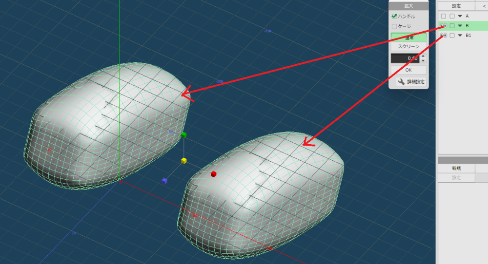

1)差分用のBをコピーして左右ごとのB、B1に分けました。
http://www.floral-village.info/up/1768724119.png

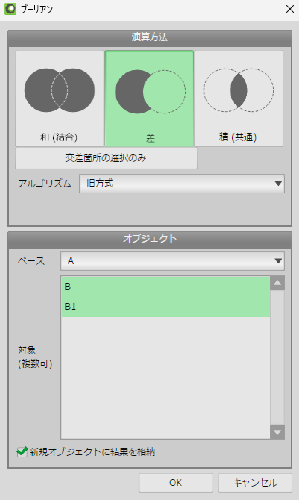

2)これで以下のようにブーリアンをかけてみたところ、同じエラーでした。
http://www.floral-village.info/up/1768724167.png
http://www.floral-village.info/up/1768724188.png
3)以下のように「旧方式」でかけてみたところ、図形が生成はされるが、あちこち面が欠けてしまい、使い物にならない
http://www.floral-village.info/up/1768724337.png
http://www.floral-village.info/up/1768724368.png

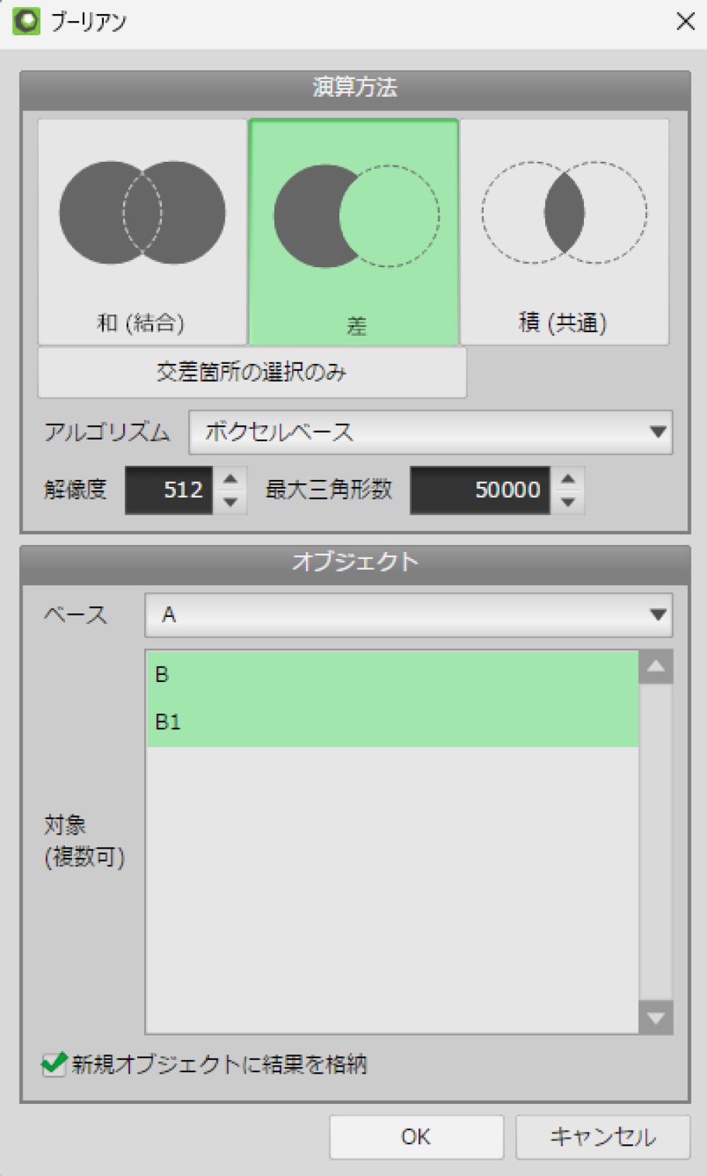

4)「ボクセルベース」ではくりぬきもされず、面だけがやたら出る
http://www.floral-village.info/up/1768724456.png
http://www.floral-village.info/up/1768724479.png

データを確認したところ、原因がわかりました。
B/B1の形状が両面化されているため、エラーとなったりエラーにならなくてもおかしな結果になってしまっています。
メニュー「オブジェクト > 面を片面化する」でそれぞれ片面化してからブーリアンすれば問題なく処理できます。

「片面化」をやってみましたが、「両面になっている面はない」というダイアログが出ました。
あれこれいじっているうちに、オブジェクトパネルで選択しているオブジェクトに対して行われると気が付きましたので、B/B1に対して「片面化」をおこなったところブーリアンが出来ました。
ありがとうございます。
