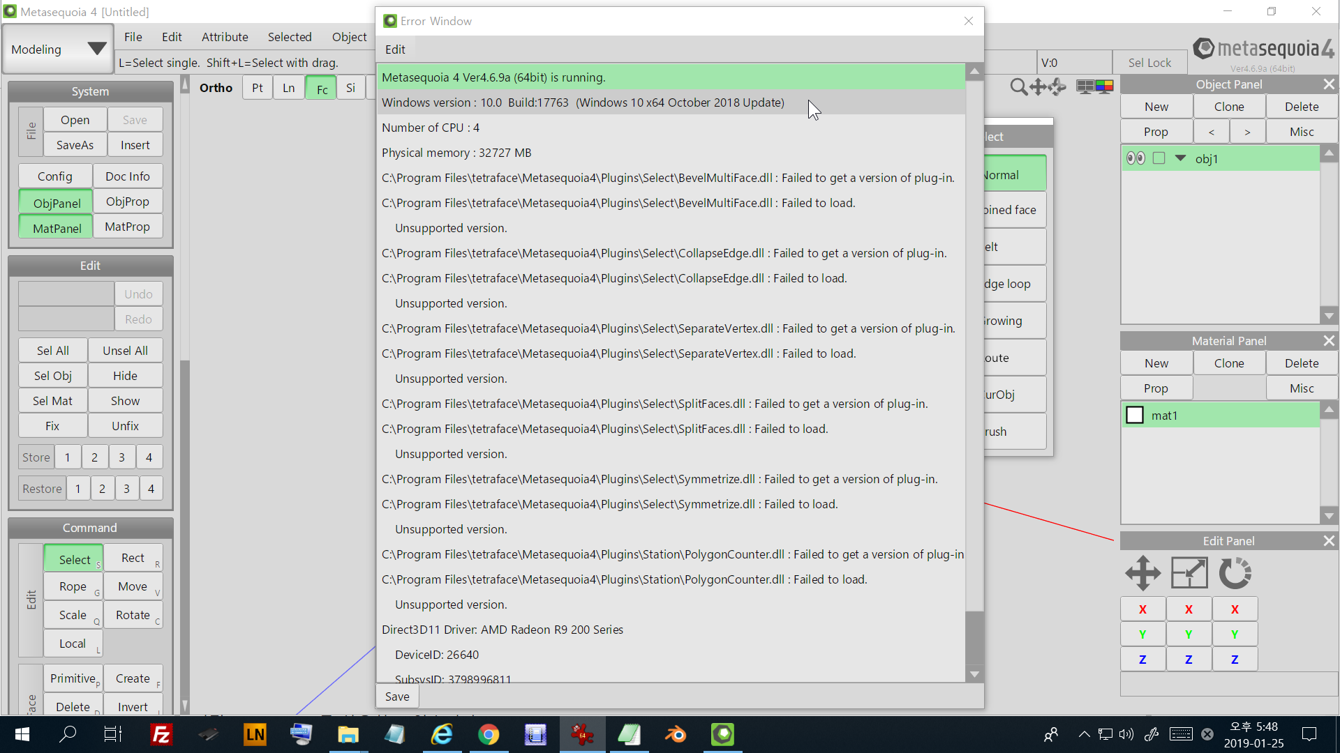

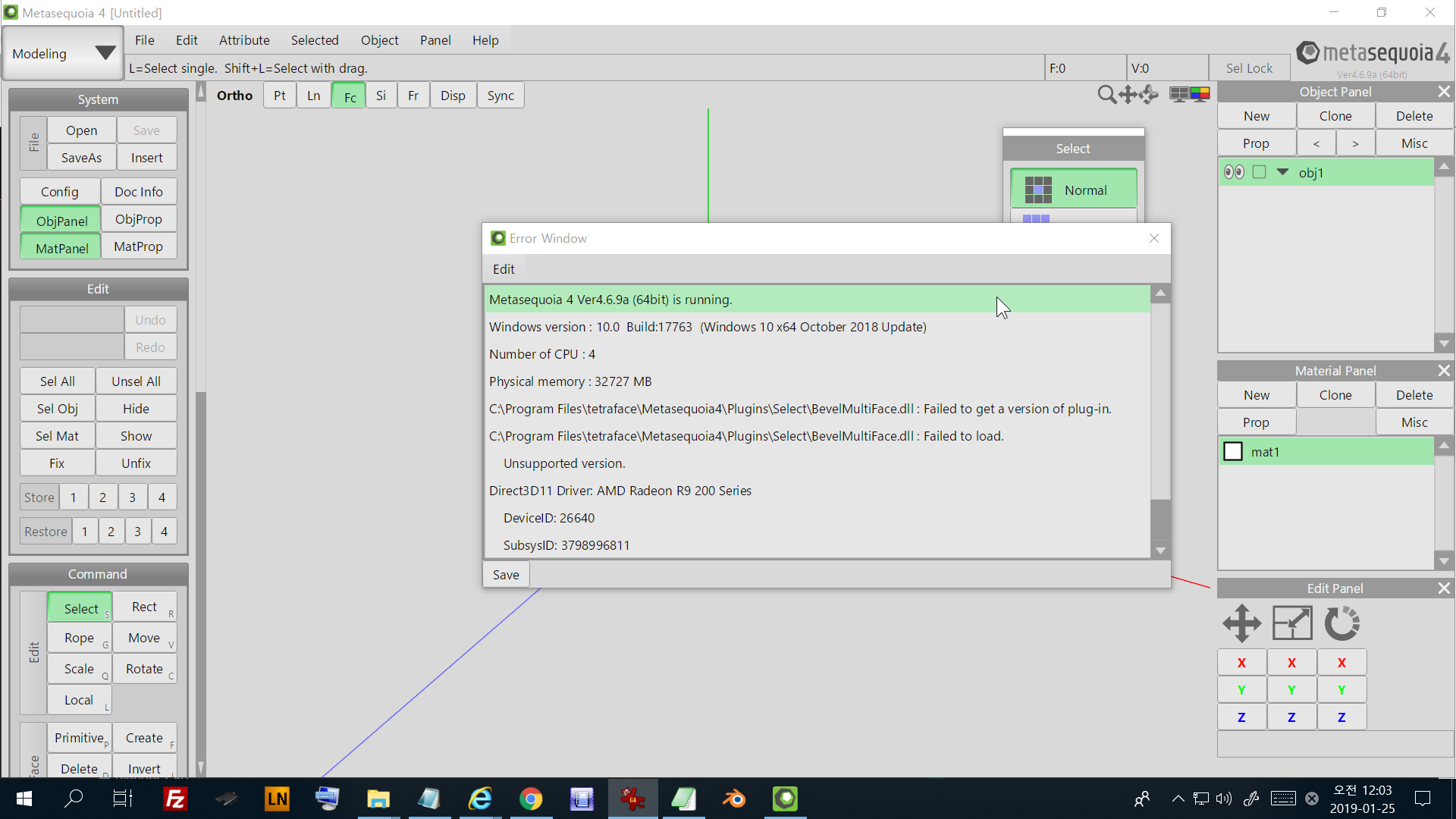

Windows7では、正常であったPluginがWindows10でエラーが発生する現象もあります。Windows10でMetasequoia問題があるかご覧ください。
32bit用のプラグインを64bit版に入れてしまっているのではないでしょうか?
プラグインが32bitならMetasequoia本体も32bit版でないと動作しません。
2019-01-25 09:30
[8014] Re: 大容量のOBJファイル / Korea3D
Websiteに知られているMetasequoia64bit Pluginはほとんど使用しています。すべてのPluginは、64bit版です。他のPluginは、Windows10で正常であり、Screenshot画面に出てくるPluginは、エラーが発生する現象です。そして、Windows 7では、エラーなしで使用可能であったPluginです。

32/64bitが間違えていないのでしたら、別途インストールを指示されているランタイムなどを入れていないのではないでしょう?
個々のプラグインについては弊社では詳細わかりませんが、BevelMultiFaceについて確認するとVisual C++ 2012のランタイムをインストールするよう添付ドキュメントに記載されています。
他のプラグインについても同様ではないかと考えられますので、プラグインごとにインストール方法などを再度ご確認ください。
弊社では64bit版特有の問題は確認できておらず、動作中に固まる問題についても、プラグインの中におかしな動作をしているものが含まれている可能性も考えられます。後でインストールしたプラグインを一度すべて外した状態で動作を確認してみてください。
