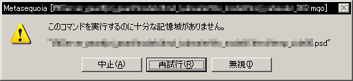

[1317] Re: Re: Re: Re: 「メモリ不足でアンドゥできません」 / めたっこ
同じような状態でエラーログの他に、エラーダイアログも出ましたのでアップしておきます。

[1319] Re: Re: Re: Re: Re: 「メモリ不足でアンドゥできません」 / めたっこ
多分これも、同じ関連のエラーだと思うのですがしばらく作業していたら添付のダイアログが出た後に、無視を押すとダイアログで書かれているテクスチャが描画されなくなります。
メモリ不足で…と出るときもそうなのですが、エラーが出るときに極端にメモリ使用率が高くなってるのかと思うとそうでもなく1.7Gほど空き容量があります。
ファイル [T20071214152253.jpg]

[1320] Re: Re: Re: Re: Re: Re: 「メモリ不足でアンドゥできません」 / O.Mizno
割と頻発しているようなので、確認を含めて再度お尋ねしますが、
まず、PSDの読み込みに使用しているSusieプラグインは下記URLから
ダウンロードできるもので間違いないでしょうか?
http://www.vector.co.jp/soft/win95/art/se061665.html
また、PSDを使わずに別の画像形式(BMPなどの標準サポート形式、
または別のSusieプラグインを介した形式)に変換して利用した場合、
同現象の発生頻度はどのようになるでしょうか?
原因は調査中ですが、添付いただいた2画像のエラーダイアログは
メタセコイア自体が出力しているものではないので、目星をつけるのが
なかなか難しい状態です。
