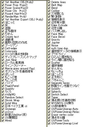

●使用IME:
Microsoft IME スタンダード2002 (8.1.4260.0)
●標準添付以外のプラグイン:
常駐するプラグイン…というのは、Station タイプのプラグインの事でしょうか。
[パネル]メニューから使うものでは、UVPowerTools、UVPowerUnwrap::Live! の2つを
インストールしています。
念のため、「プラグインについて」で表示されるリストの、画面キャプチャを添付致します。
●マウス、キーボード操作に影響を与えるソフト:
「X Wheel NT」という、マウスのボタンに特定キーの組み合わせなどを登録できるソフトを
使用しています。
Metaseqoia用には、マウスのサイドボタンにShiftキー、及び UV操作の「移動」コマンドに
割り当てたショートカット(Ctrl+Shift+V)を登録して使っています。
ファイル [T20081028155203.jpg]
2008-10-28 15:52

[1555] Re: Re: Re: ショートカットキーが動作しなくなる不具合。 / KTG
お世話になっております。
ヒントを頂けたので、その後しばらく追試してみましたところ、どうやら「X Wheel NT」が原因のようでした。
OS起動と同時に常駐して、殆ど意識しないまま使っておりましたので、全く気がつきませんでした。;;
あわせて、症状が再現する操作も特定できました。
X Wheel NTが起動している状態で、3D画面上でホイールを回す(ズーム)操作をすると、以降キーボードショートカットが機能しなくなるようです。
