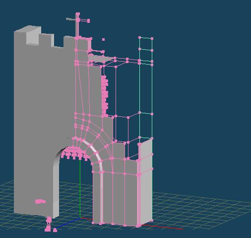

WindowsXPのhomeeditionを使ってるのですが、
メタセコでモデルを作っていくと、
途中からポリゴンがうまく表示されず、
思ったように作業がいかなかったりします。
再起動しても、バージョンを変えてもうまくいきません。
これってなにかしらのバグなのでしょうか?
バージョンは2.4.10でシェアウェアを使ってます。

添付の画像を見てもどのようにおかしいのかわかりません。
詳細な説明をお願いします。

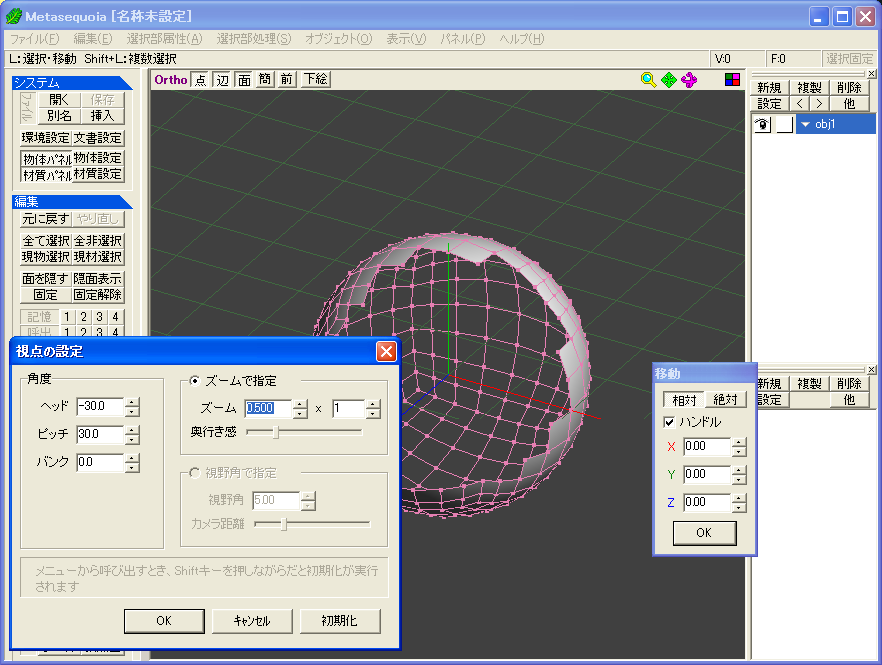

正解かどうかわかりませんが、
以前同じ症状で詰まったことがあるので参考までに...
ツールバーの"表示"→"視点の設定"から、"奥行き感"のツマミで調整or"初期化"。
この症状は視点をOthro⇔Parsするとより顕著にわかりますが、遠近表示のゆがみが原因みたいです。
間違った情報だったらすいません。
