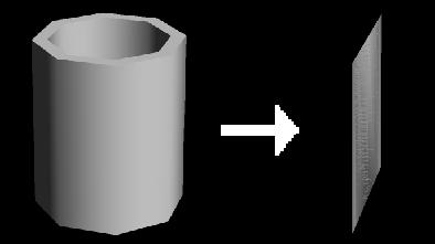

最近Metasequoia無償版を使い始めたのですが、最初は難なく動作しました。
しかし、基本図形をだした後範囲を選択し操作パネルをほんのちょっとでもいじってみると添付した画像のように真平らになってしまいます。
アンインストールまでしてもこの症状は消えなくてこちらのPCの問題なのでしょうか?それとも何かの設定をいじってしまったからなのでしょうか?
他の入門的なサイトを見てもこれについてよくわからなかったのでよろしくお願いします。
私の見落としであれば申し訳ありませんが、教えていただけませんでしょうか?

編集オプションの「対称」がONになっている状態で、左右対称な作業が出来ない場合に、強制的にX=0になる仕様の為です。
「対称」ON/OFFして、どういう風に操作したときに対称に動くのか、憶えておくと良いかもしれません。
もし対称なオブジェクトなら、「対称」使わずに、X=0でオブジェクトの半分を削除して、鏡面(ミラーリング)で編集して、その後必要に応じて鏡面フリーズするなどの方法もあります。
