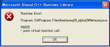

環境設定を変更しOKを押すと、画像のエラーが発生しMetasequoiaが落ちる。
変更した設定は
プレビュー OpenGLからチェックを外す。
ファイル マッピング画像フォルダを全て空欄に
視点操作 回転の中心位置を選択中の位置に
環境
Metasequoia: metaseq2412にmetaseq30_alpha2を上書き
OS: winXP Professional SP3
構成
CPU Phenom II X6 1055T
M/B 890FX Deluxe3(ASRock)
ビデオカード HD5770
ファイル [T20110122075402.jpg]
2011-01-22 07:54
[1981] Re: 環境設定変更でエラー / amzr
私ばかりエラーが発生しているので、私の環境が何かおかしいような気がしてきました。
2011-01-22 07:56
[1984] Re: 環境設定変更でエラー / O.Mizno
エラーメッセージを見る限り、何かプラグインが原因となっているように思います。
試しにプラグインを一通り外してみるとどうなるでしょうか?
2011-01-30 21:03

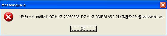

エラーの出た環境ではmetaseq2412とmetaseq30_alpha2を解凍してmetaseq30_alpha2を上書きした直後の状態でしたのでプラグイン等は入れていません。
表示モードがソフトウェアのままならエラーは発生しないのですが、
Direct3Dに切り替えると様々なエラーが発生します。
時には変更直後に警告やエラーメッセージ等何も表示されずに、
落ちることも何度かありました。
解凍直後に上書きしたものを起動→言語選択で日本語を選択→
表示モードをDirect3Dに変更→パネルメニューから材質パネルを表示
→材質パネルをドラッグして右側にベイクすると画像のエラーが発生しました。
ntdll.dllということで、やはり私の環境に問題があるように思います。
お騒がせしました。
ファイル [T20110219045206.jpg]
2011-02-19 04:52
[2019] Re: 環境設定変更でエラー / amzr
マイクロソフトのサポートで気になる物を見つけました。
私の環境はXPで6コアCPUなので
これかもしれません。
時間がある時に修正プログラムを試してみようと思います。
Windows Server 2003 または Windows XP を実行しているコンピューター、上でアプリケーションがアクセス違反が発生して、コンピューターが 5 つ以上のコアまたは 4 つ以上の論理プロセッサを持つ場合のクラッシュ
ttp://support.microsoft.com/kb/953028/ja
2011-05-11 09:29
[2020] Re: 環境設定変更でエラー / amzr
上記のページの修正プログラムを使用したところ、
正常に動作するようになりました。
お騒がせしてしまって申し訳ありません。
XPで4コア以上のCPUを使用している方はお気を付けください。
2011-05-11 21:09
