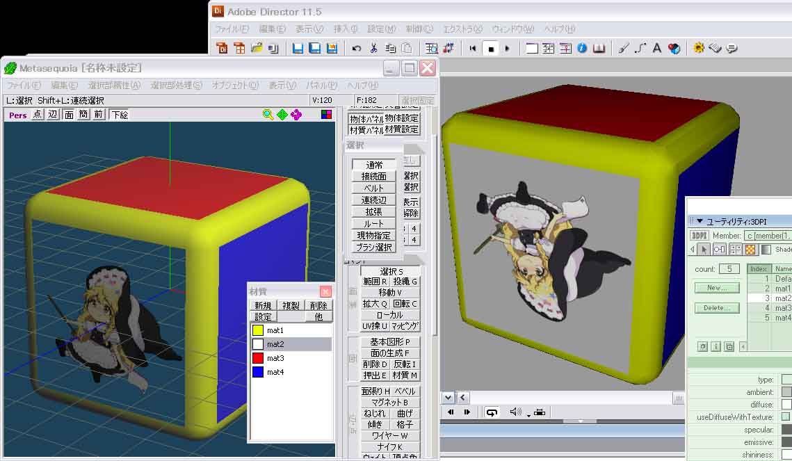

[2267] Re: Re: COLLADA保存について / Director使い
3Dオーサリングソフトのadobe Directorなんですが、
実は(購入者しか判らない)かなり強力なアップデートを繰り返していまして次期flashにも見劣りしない3D性能を持っています↓
http://help.adobe.com/en_US/Director/11.5/UsingScripting/WS2997349C-1010-4fe1-8A79-D2EA04B1AEF4.html
中でもCOLLADA 1.4入力に対応したとのことで、さっそくメタセコのCOLLADA1.4出力をインポートしてみました。
結果、一点除いて親和性ばっちりです!その一点もバグではなく、
テクスチャが上下に反転してしまう症状で、「 V方向を反転 」オプションを設けていただければ解決するかと思われます。
この点以外は完璧で、オブジェクト別、材質別にも正確に分けられ転送され、透過マップもそのまま透けて表示されました@@
(反転問題がなければ水野さんがadobeの中の人かと疑うくらい完璧。添付画像あり
ファイル [T20120505000508.jpg]
2012-05-05 00:05
[2294] Re: Re: Re: COLLADA保存について / O.Mizno
Ver3.0.2でV方向を反転するかどうか指定できるようにしました。
(即席で付けたため、英語で表示されるのと、外観が他の出力オプション指定とは異なりますが)
視点方向の問題については今回は変更を加えていないので、従来通りとなります。
