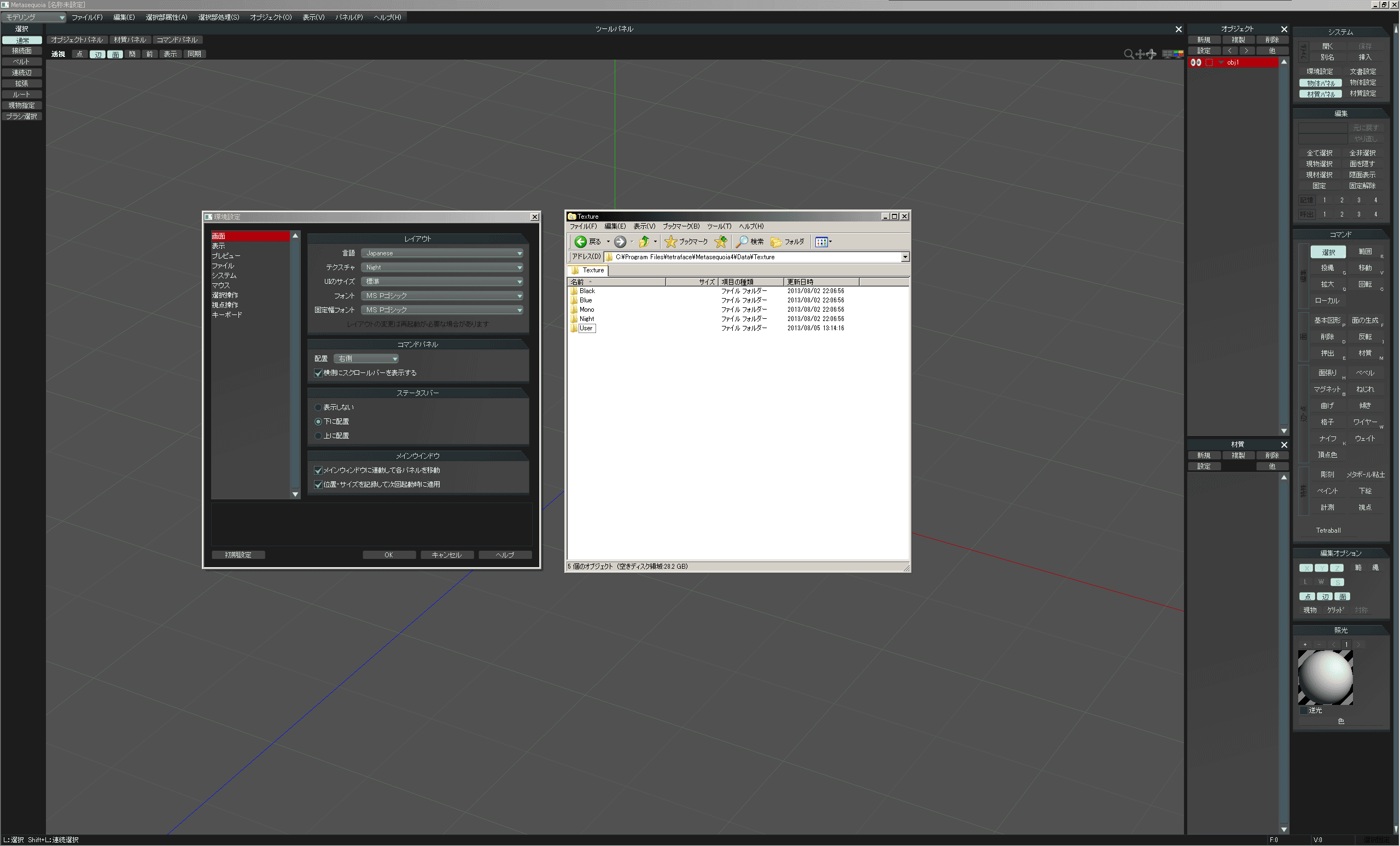

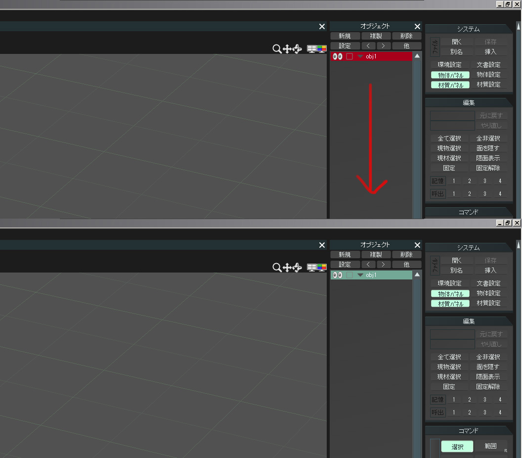

環境設定>表示>色の項目で背景色以外のリスト選択時の色などを変更して再起動したところ設定が元の色に戻ります。
恐らく、保存した色がレイアウトのテクスチャで指定されてるテーマのファイルの設定を優先して読み込んでいるため元に戻るんだと思いますが、それらの色も環境設定から変更した場合維持してほしいです。

レイアウトのテクスチャでWhiteを選んだ場合は、色を変えても再起動時にその設定が反映されるようです。
Whiteのcolor.xmlも他のファイルと同じように各色の定義がされているだけですが、Whiteは基本テクスチャなのでそれらの設定が維持されるのでしょうか?
私の方では、Whiteの中に他のテクスチャフォルダの中身を上書きして色の変更を環境設定から反映できましたがWhiteがOKなら他のテクスチャでも同じ挙動でないとややこしい気がします。
・Whiteの表示名はユーザー設定にする
・他のテクスチャを選択した場合は、色のリストに変更できない項目は表示されない
・color.xmlに変更が可能かどうか定義できるようにする
というのが分かりやすいと思いますがいかがでしょうか。
2013-08-05 13:25
[3248] Re: Re: Re: Re: Re: Re: Re: Re: GUIの色を変更して再起動したら設定が元に戻る / まじかる☆しげぽん
テクスチャフォルダのWhiteの名前をUserに書き換えてメタセコを起動して、環境設定から他のテクスチャを選んでリスト選択時の色を変えたところ再起動しても色が維持されるようになりました。
恐らく管理者様からすると意図しない動作で、バグだと思いますがこれが求めていた形なので私の方はこれがやはりユーザ的には簡単にカスタマイズできて良いかなと思います。
2013-08-05 13:40

同時というのは環境設定を開いた時に一度にテクスチャと各色を変えるということですよね?
それは行なっていません、一度Nightなどのテクスチャに変更して再起動した後に、環境設定で色を変えてOKを押して適用させ開きなおすと元のテクスチャの配色に戻ってしまいます。
64bit、32bitでも同じ状態です。
2013-08-05 14:41
[3357] Re: GUIの色を変更して再起動したら設定が元に戻る / まじかる☆しげぽん
Ver4β2に更新したところ、変更した内容が再起動してもちゃんと反映されるようになりました。
