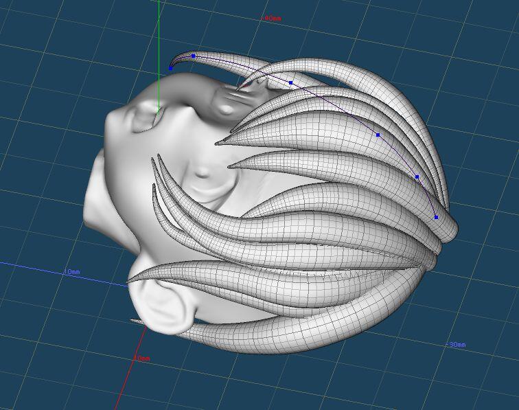

アーマチャ-が髪の毛を作るのに便利そうだったので、
サンプルで軽く作ってみた時に出てきた不具合や要望をレポートさせて頂きます。
■ オブジェクトとして扱えるようにして、多数持てるようにして欲しい
現状1シーン内に1つのアーマチャ-しか持てないようになっているので、不用意にオブジェクトを選ぶと上書きされるような挙動をするようです。
髪の毛を作る場合、アーマチャ-を複製して固定する形になるので、現状では後で編集する事が出来ませんが、オブジェクト単位でアーマチャ-があるようになれば、全体の調整が容易になります。
■ 断面を設定出来るようにして欲しい
アーマチャ-の断面が現状円形だけなので、平たい形状や、山形の形状等もあると、髪の毛やリボンのような形状の作成が容易になります。
断面の指定方法はプリセットから選んだり、
専用のウィンドウで図形を描いて登録するような感じが使い勝手良さそうです。
動的に確認出来ると、かなり強力な機能になると思います。
また、断面がある場合、各制御点の回転機能が必要になると思います。

[9204] Re: アーマチャーへの要望 / 管理者
アーマチャーは陰関数で表現しやすい形状であることが前提なので、平たい形状は良い仕上がりにはなりません。
(実際に以前試したのですが残念な結果にしかなりませんでした)
平たいものを中心線に沿って生成したいということでしたらパス複製を使うのが良いと思います。
2021-11-09 19:21
