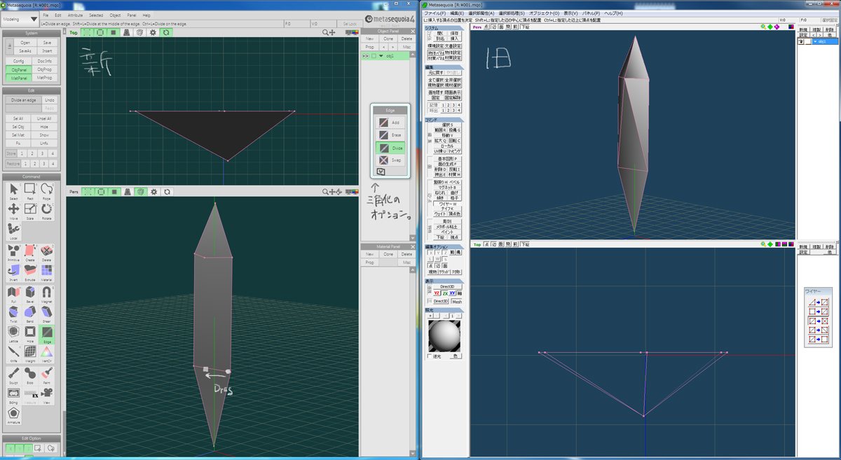

メタセコ4の発売おめでとうございます。
ポリゴンの多角形化、製作作業の効率化がUPしますので、
大歓迎なのですが、その際に失われた効果が
あったことを確認しました。
■ツール
Edge : Divide
■要望
三角化のオプションをつけ、
いままでと同じ挙動に
■想定、ポリゴンの凸部の作成
キャラクターの髪などを立体化する際、
カメラを斜めにし、必要な奥行きから、
続きを表示...

[3655] Re: メタセコ4 EdgeのDivideの ポリゴン三角化オプション / TERA256
申し訳ありません
画像の添付を忘れてました
ファイル [meta.jpg]
2013-10-09 06:41
[3739] Re: メタセコ4 EdgeのDivideの ポリゴン三角化オプション / 管理者
エッジコマンドの[分割]に三角形分割のオプションが追加されました。
これで以前とほぼ同じように使えるかと思います。
