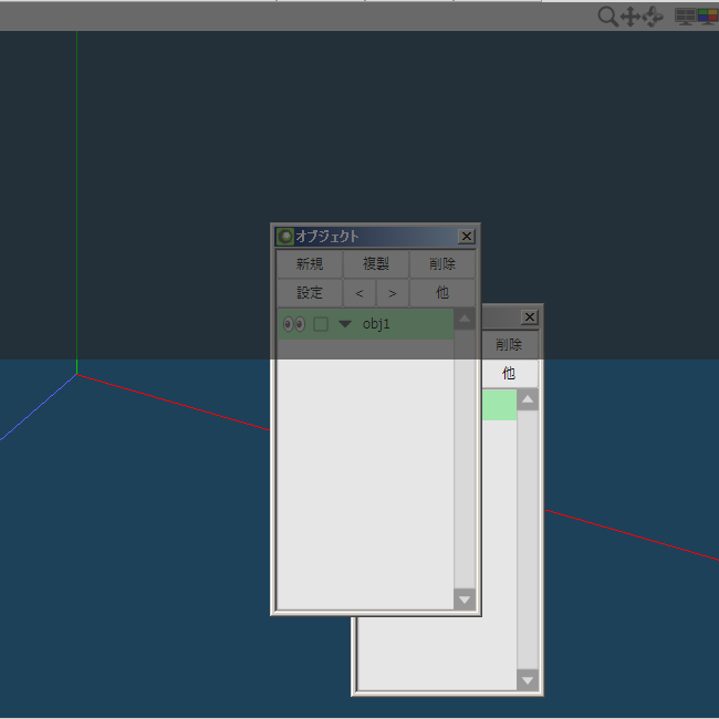

フロートのパネルを画面端にもっていくと縦か横に固定位置表示になります。
縦側は画面の三割程度上に持っていくと固定位置表示になってしまいフロート状態のパネルを上に置けないので、認識する範囲を狭くしてほしいです。
それと固定位置表示と認識される範囲にパネルをもっていくとその範囲が暗く表示されますが、縦側が実際の認識範囲よりも広い画面の半分程度の範囲が暗く描画されています

ドッキングを防ぐにはタイトルをドラッグしてウィンドウを移動する時にCtrlキーを押してください。
これでどの位置でもウィンドウがフロート状態になります。
