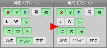

編集オプションの「グリッド」がオンになってませんか?
2014-03-03 00:46
[4302] Re: 移動について / とおりすがり
10ずつしか移動できないのは、[グリッドの間隔]が10.0に設定されていて、
かつ[グリットの間隔]ずつ移動する機能がONになっているからです。
[編集オプション]の[グリッド]ボタンが薄い緑色になっているのが上記機能がONの状態です。
このボタンを左クリックすると、色が消えて上記機能がOFFの状態になります。
元に戻すには、このボタンを再び左クリックします。
なお、[グリッドの間隔]を変更するには、[編集オプション]の[グリッド]ボタンを右クリックし、
表示されるパネルの[グリッドの間隔]に任意の値を入力して[OK]ボタンを左クリックします。
2014-03-03 01:05
[4303] Re: Re: 移動について / とおりすがり
間違えたので訂正します。
×:[編集オプション]の[グリッド]ボタンを右クリックし、
○:[編集オプション]の[グリッド]ボタンを右クリックし、表示される一覧から[グリッドの設定]を左クリック、
