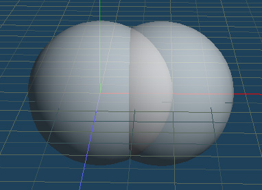

また、添付した画像のように2つの球体が半分くらい重なるようにして、材質の不透明度を変更した状態で表示がどうなるか、
また半透明表示を[有効]と[奥行きを正確に表示]で切り替えたときにどう変化するかをご確認いただけるでしょうか。
添付画像だと[有効]なので、重なった内側の片方の球の表示が欠けていますが、正しく動作していれば両側とも内側が正しく見えるはずです。

>添付した画像のように2つの球体が半分くらい重なるようにして(後略)
「添付した画像」のように、オブジェクトの順番によって 内側が表示される球が変わりました。
両方の球の内側が同時に表示されることはありませんでした。
また、[半透明]の「有効」・「奥行きを正確に表示」を切り替えても変化は起こらず、上記の状態のままでした。
