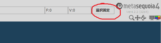

ところで、「選択S」ツールをでオブジェクトを選択する際、
パネルが「接続面」や「ベルト」等のときは問題ないのですが
「通常」にすると、選択が全く出来ません。
現在は、投縄ツールや矩形の範囲ツールでしのいでいます。
オンマウスで、オブジェクトの点・面・辺はハイライトされます。
編集オプションの点・辺・面のボタンは全てONです。
バージョンは4.2.2(64bit版)ですが、これ以前のバージョンでも同様でした。OSはWindows8.1です。
(Ver3.1以前のを使っていたときは、選択できたりできなくなったり…を繰り返しました。当時のOSはWindows7でした)
何か解決法をご教授できましたら幸いです。どうぞ宜しくお願い致します。

選択固定がonになっているのでは。
画面右上の選択固定ボタンが文字が黒くなっているとonになっているのでボタンをクリックかスペースキー押しでoffにするとグレーになります。
スペースキーがショートカットになっているので誤って押してしまったものと思います。

ご回答ありがとうございます!おかげさまで解決しました。
他のアプリでspaceキーを多用していたので、クセで押してしまっていたのだと思います。
