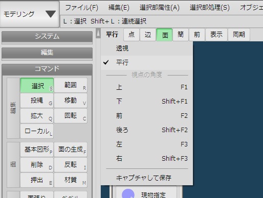

[5980] Re: パース表示をしなくするのは? / mqouser
画面左上のボタンを透視から平行にするとパースのないカメラにできます。
ファイル [pic54.jpg]

[5990] Re: パース表示をしなくするのは? / RAM
ここは選択可能だったのですね。
ありがとうございます。
