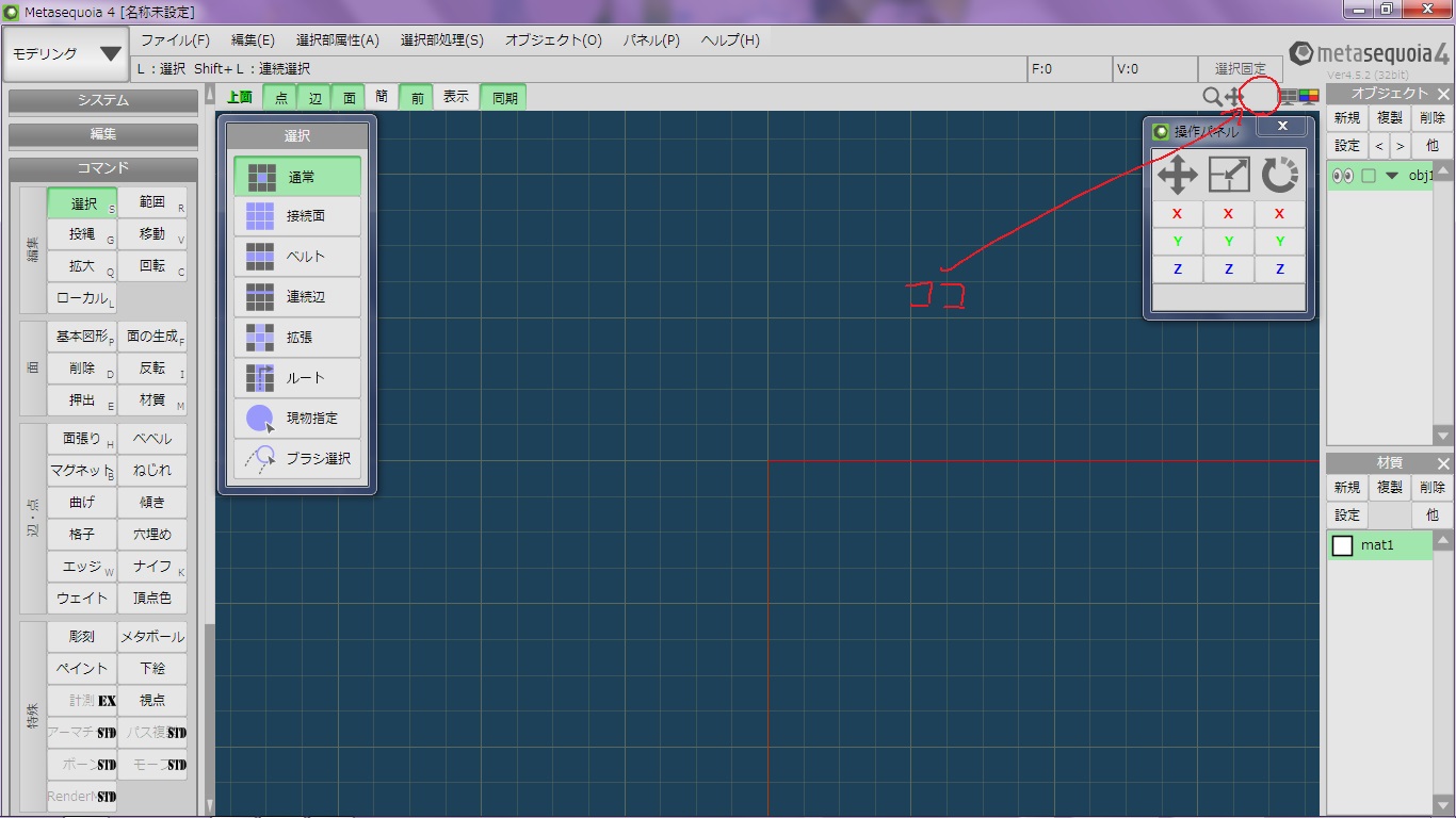

視点の回転のアイコンが画面内に無く、右クリックで視点を動かそうとしても動きません。
設定にも不備はないと思われます(環境設定>マウス・タブレット>ボタンの操作>右ボタン:視点の回転)。
再インストールや再起動もしたのですが変化なしでした。
OSはWindows7です。
ファイル [metaseko.jpg]

[6109] Re: 視点の回転について / mqouser
通常であればC:\Users\ユーザー名\AppData\Roamingにあるtetrafaceフォルダと
C:\Program Files (x86)\tetrafaceフォルダあるいはC:\Program Files\tetrafaceフォルダを消してから再インストールされたでしょうか。
設定ファイルやプラグインに起因したものであれば残滓があると再インストールしても意味がありません。

[6112] Re: 視点の回転について / コマキ
タグが [不具合報告] から [質問] に変更されました。
削除を徹底し、改めてインストールした結果正常な状態になりました!
レスありがとうございました。非常に助かりました。

[6113] Re: 視点の回転について / 管理者
回転アイコンが表示されない原因はビューが「上面」表示になっているためです。
設定ファイルを削除すると初期状態の「透視」表示に戻って視点回転できるようになりますが、
この「透視」または「平行」以外の6方向からのビューでは視点回転ができませんので
ビューのレイアウト切り替えをした後にはご注意ください。
