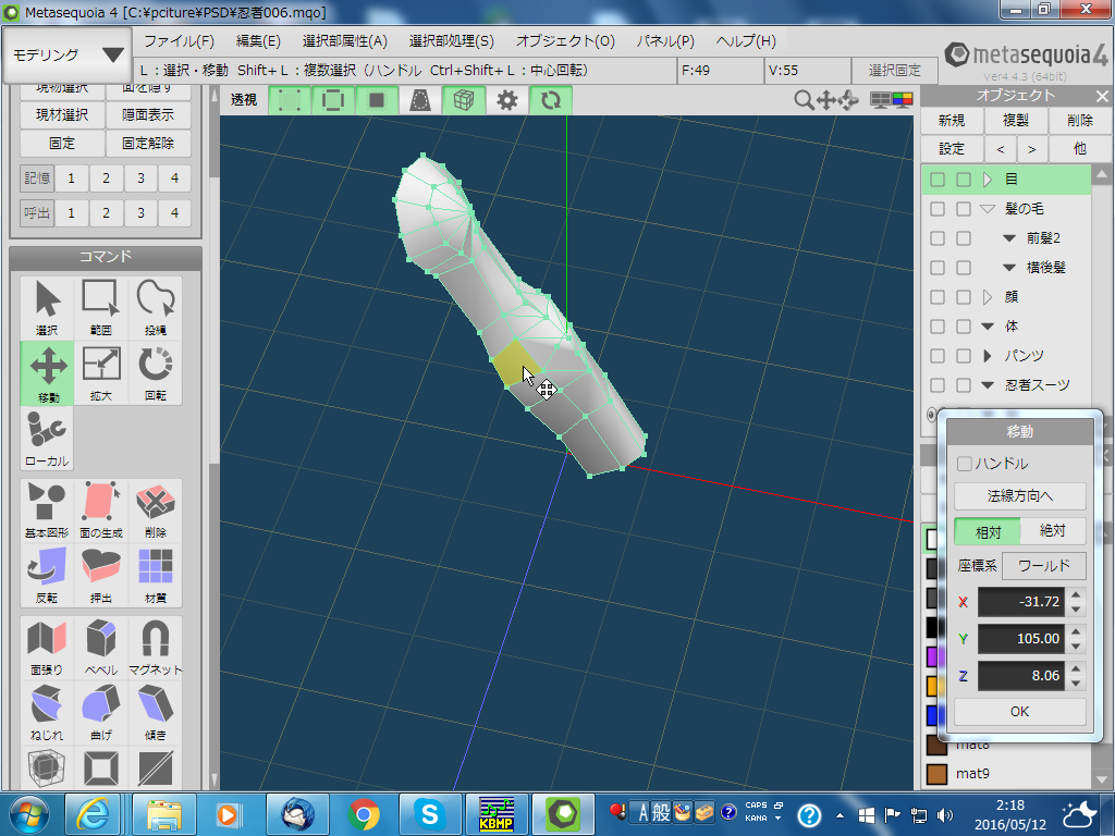

腕を描いています。
が、透視で見る角度を変えると
頂点と辺が全く見えなくなります。
バグでしょうか?
os;windows7 メモリ4GB メタセコイアバージョン4.5.5

肝心の見えない状態の画像がないとよくわかりませんが、、、
バグではなく仕様だと思います。近くに寄りすぎた場合、表示されなくなります。
視点パネル上でカメラ距離、視野の回転中心、画角などを適切に調整してください。

私にも状況がよくわからずなんともいえませんが、単純な可能性として
「前面のみ表示」がONになっているので後ろの方に回った時に見えなくなる、というのは違う…でしょうか?
画像を見ると「前面のみ表示」のアイコンがONになっているので、少し気になりましたが…。
この場合面が張られてない角度から見たりすると、基本的に頂点も辺も見えません。
また、「近くに寄り過ぎた場合表示されなくなる」という仕様が影響することも結構ありますので、
一旦ズームアウトしたり、拡大したいところだけ選択してCtrl+Fで視点を合わせたりしてみるといいと思います。
