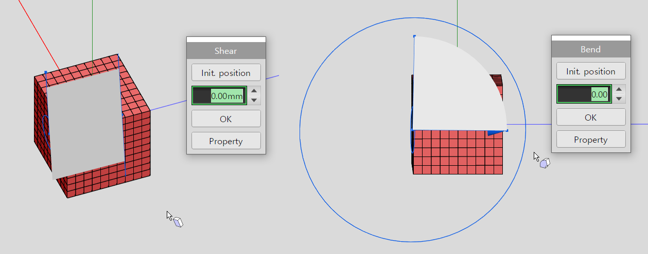

Metasequoia4.7 betaで[Bend]と[Shear]作業時の不要な面が表示されます。
画像添付します。
http://www.tnt5.com/download/47_bend_Shear.png

半透明表示の設定をOFFにしているのでしょうか。
移動平面を表示しているのですが、本来は半透明に表示されるものが、設定に引きずられて不透明で表示されているようです。

そうですね。よくわかりました。
